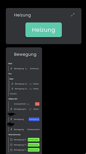

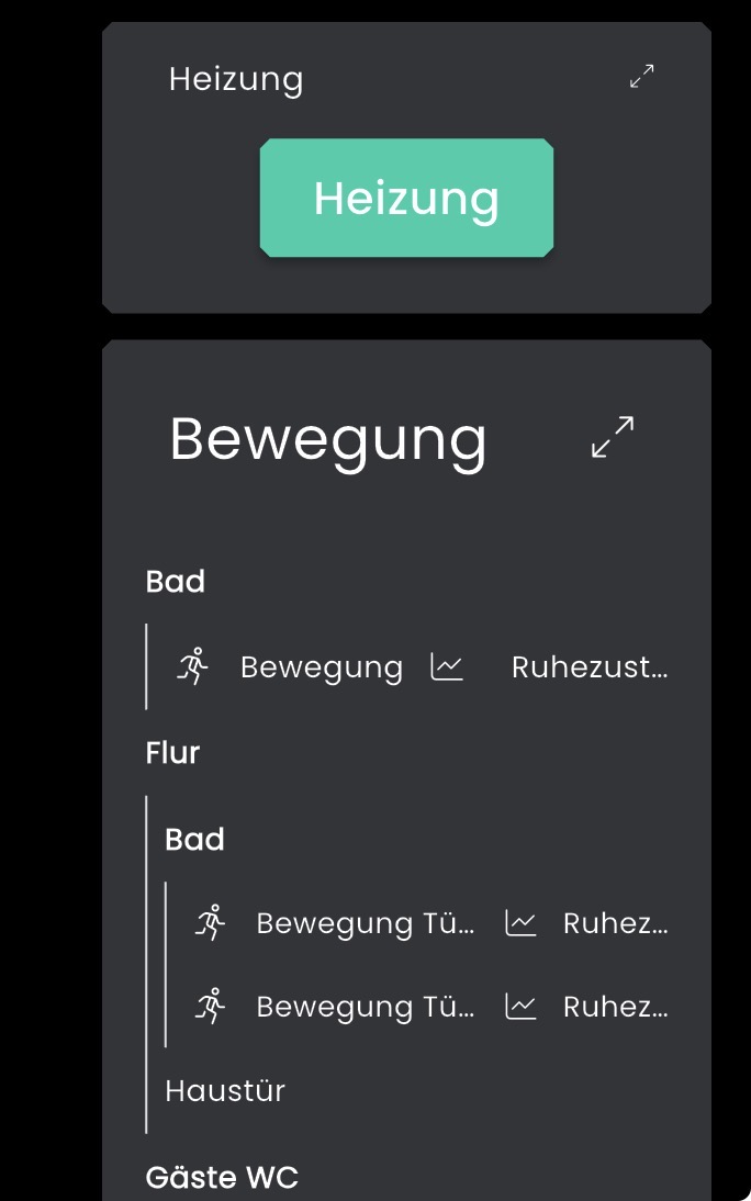

Angenommen ich wäre ein User der Symcon kennenlernt und die Visualisierung sich anschaut.
Ich komme von Bild 1
und denke mir, cool, zum Anzeigen der Bewegungsmelder passende Schriftgröße aber wenn ich die Box noch rechts vergrößere, kann ich es besser darstellen.
Also vergrößere nur nach rechts und erhalte das Bild.
Mag ja sein, dass irgendwo im System ein Knopf versteckt ist, der das verhindert aber Leute.
Das ist kompletter Nonsens.
Kein Mensch will so etwas oder sich auf die Suche machen, damit es aufhört.
Die Graphen sind ja mittlerweile toll aber insgesamt holt mich das Teil gar nicht ab.
Ich wollte es auch nur mal ansprechen und mir ist jede Diskussion darum unnötig.
Ich mag es nicht.

das ist aber nicht die Standardeinstellung für die Visualisierung.
Du hast die Liste in Kacheln Variante gewählt, oder?
Wie sieht denn der Objektbaum für diese Darstellung aus?
Normalerweise ist der Objektbaum mit Kategorien + Instanzen und darunter die Variablen strukturiert. Hier wirkt es als wenn mehrere Instanzen untereinander eingeordnet wurden und dadurch natürlich sehr eingeschoben werden. Kann das sein?
Ja. Aber ich finde dieses Verhalten schwierig verständlich. Ich musste es nur mal zeigen, bevor ich es beende, weil es mich gar nicht abolt.

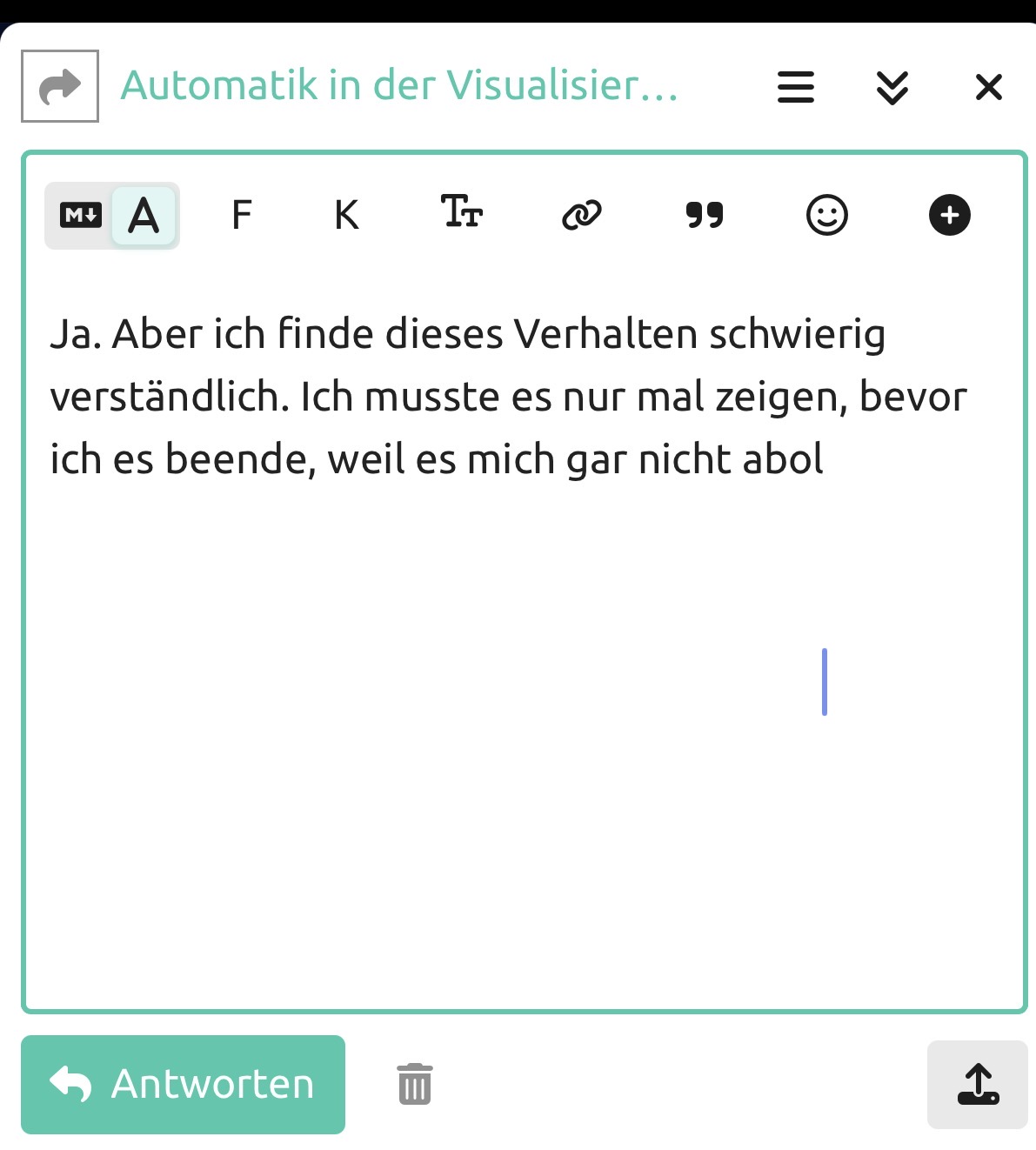

Auch der Editor macht gerade Eigenleben. Schau mal, wo der Cursor steht und wenn ich die Entfernentaste drücke löscht er den Text in dieser Entfernung.

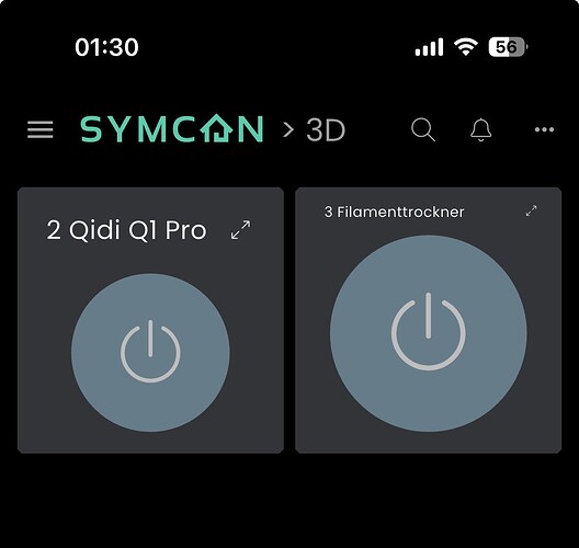

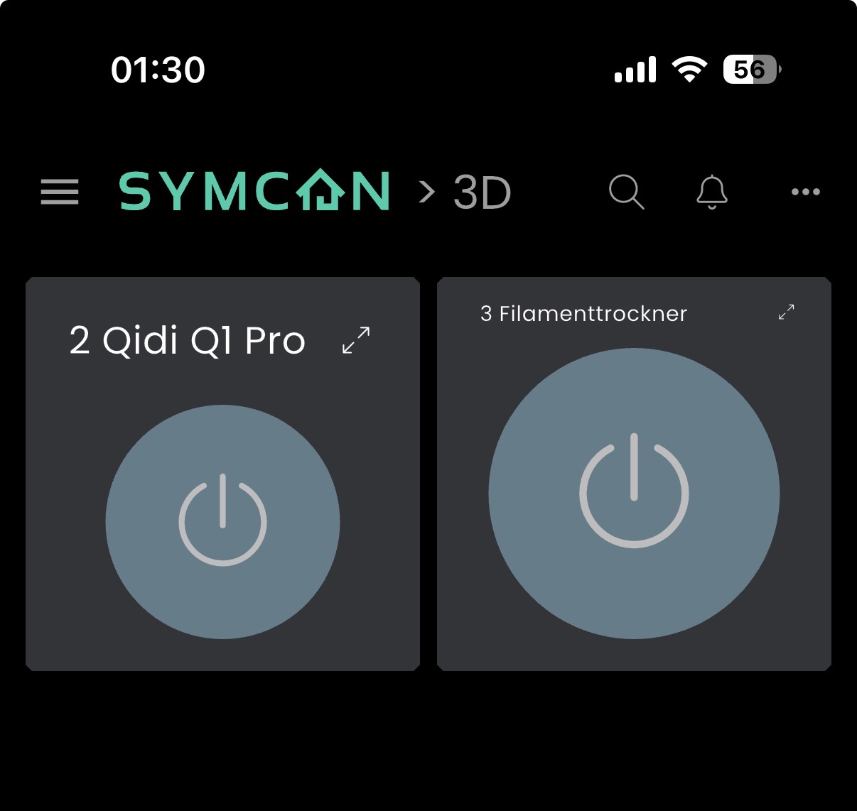

Einen hab ich noch. Gerade erzeugt. Da braucht man eine Menge Humor.

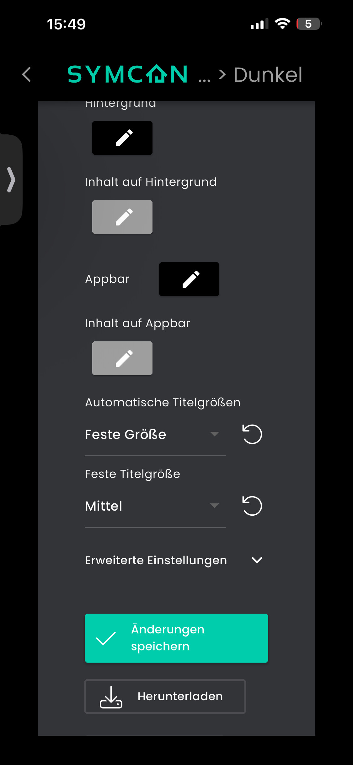

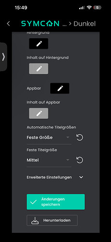

Das kannst du in der App einstellen unter Visualisierung, Design (stiftsymbol) und dann automatische Titelgröße
Gut versteckt.
Danke Dir. Das letzte Bild wurde gelöst.

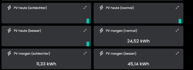

Ich hab zwar gute Augen, aber da erkenne selbst ich nichts. :smiley:
Das ist wie beim Augenarzt, wenn er die Stärken wechselt: Besser? Schlechter? Besser? Schlechter? Und dass in schneller Frequenz
