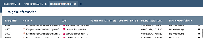

Schau auch mal in den Timer Informationen und Ereignis Informationen. Vielleicht findest du dort was. Auf dem “+” klicken und dann Karte öffnen.

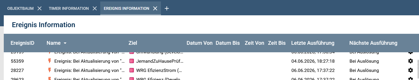

aber da war ich leider auch schon.
Bei den Timern steht gar nichts darüber und bei den Ereignissen nur das was ich auch drüber weis, aber leider nichts darüber wer das Ereignis aktualisiert.
