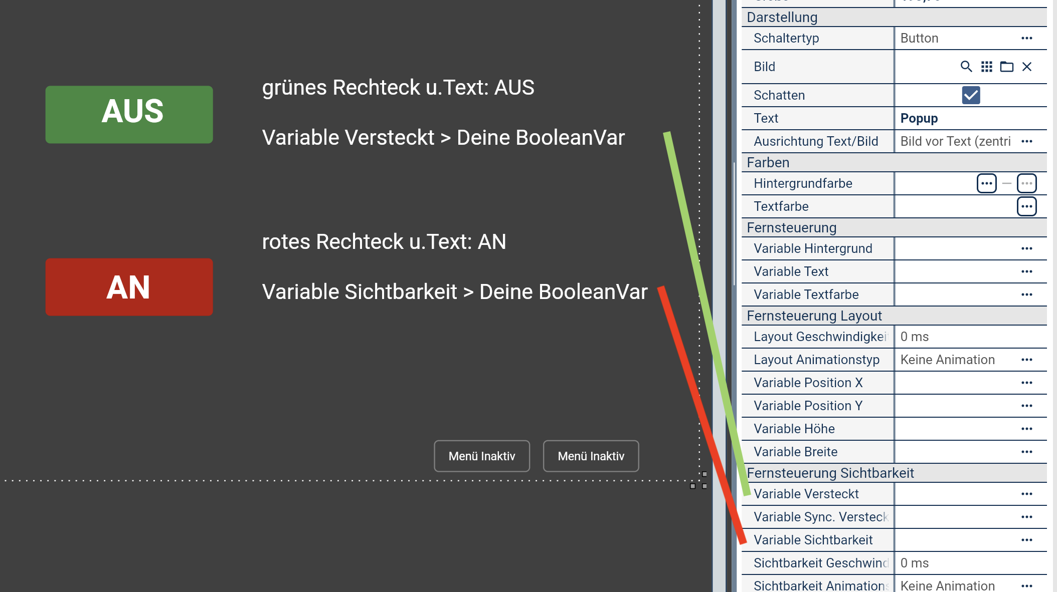

Ich löse so etwas mit zwei Rechtecken. Jeweils in der Wunschfarbe. Plus Beschriftung.
Dann weise ich dem Rechteck/Beschriftung, welches bei true angezeigt werden soll, die Variable der Einstellung: Variable Sichtbarkeit zu.
Dem anderen dann halt dann >Variable Versteckt.
Die Elemente dann deckungsgleich übereinander anordnen. Fertig.
Das geht natürlich auch mit Bildern.
Hoffe Dir geholfen zu haben!
