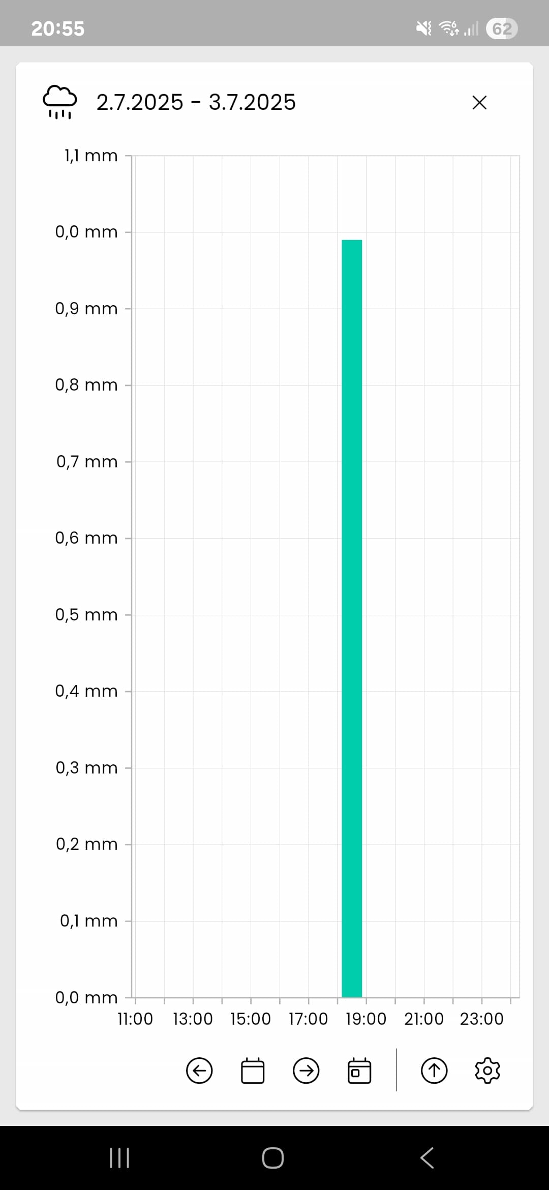

Anzeigefehler bei der Achsenbeschriftung
Bei der Werteachse ist eine fehlerhafte Beschriftung.
Ich hatte auch schon andere Diagramme mit einer Achsenbeschriftung wie folgt: 0,1 0,2 0,3 0,4 0,5 0,6 0,7 0,8 0,9 0,10 1,1 …
Oder trotz Nachkommastellen wird an der Achse nur folgendes angezeigt: 1 1 1 1 1 2 2 (anstatt 1,0 1,2 1,4 1,6 1,8 2,0 2,2 …).
Symcon 8.0 27.06.25
Kachel-App
Wo kann das Problem liegen?
VG
Rainer
Welche App-Version nutzt du genau? Innerhalb der Beta-Phase hatten wir zwischendurch einen vergleichbaren Fehler, hatten den aber eigentlich behoben…
V8.1 (Symcon Visualization Beta).
Habe vor 2 Tagen das letzte verfügbare Update installiert.
Ja, Fehler ist noch drin, ich kann ihn nachstellen. Ich mache mich an den Fix. Danke für die Info!
Edit: Fix ist unterwegs und kommt zur nächsten 8.1
