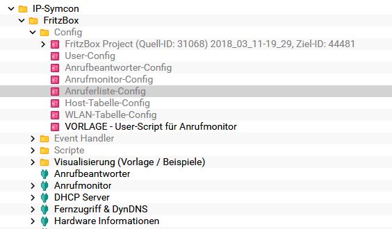

Hallo
erstmal vielen dank für das Tool und die Anleitung…Hat soweit gut geklappt…
Jedoch wurde bei mir die Anruferliste nicht Ausgelesen…
In der Config ist ein Skript vorhanden. Nur eine Instanz fehlt.
Muss ich diese Händisch einfügen und zum Skript verlinken?
Habe das Skript 1.10 geladen
Habe den fehler wohl gefunden…ich musste das Skript erst nach „Scharf“ stellen
Jetzt ist mir die liste aber doch etwas zu Groß
Was müsste ich denn wo im Skript ändern um
a) weniger anrufe angezeigt zu bekommen
b) auf das Nachrichtenfeld verzichten will
gruß
zu a) in der Anruflisten-Config kannst Du doch die Anzahl der Einträge festlegen!
Ah cool…danke für den Tipp…Habe die ganze zeit in einem anderen Skript gesucht
