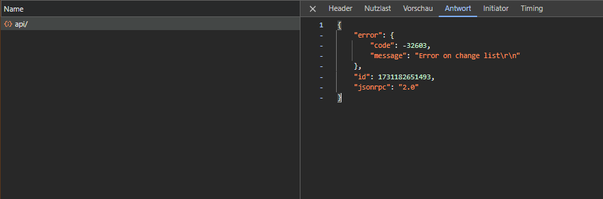

Passende Frage zu requestAction des HTML-SDK. Wenn das Modul bei der Verarbeitung einen Fehler wirft, wird der bisher nicht in der Visu angezeigt?! Korrekt? Oder Fehler in der Umsetzung bei mir? Missing Feature der Visu?
Laut DevTools kommt es zumindest die Antwort vom Server in der Visu an.

Bleibt noch das Fehler in der Visu anzeigen Thema.
Ich vermute, dass dies Fehler oder Missing Feature ist. @Parzival / @Dr.Niels Könnt ihr euch dies einmal ansehen?
Fehleranzeige ist implementiert und kommt ab der nächsten Version. Die Rückgabe von RequestAction hatten wir auch schon an anderer Stelle als Wunsch. Das wollen wir zukünftig einbauen, aber wohl nicht mehr in der 8.0. Wenn du es also kurzfristig nutzen möchtest, dann erstmal per Trick :slight_smile:
