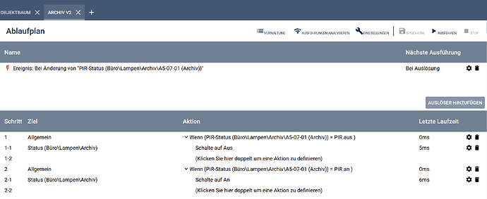

Ablaufplan will nicht einschalten, Mismatch 128 vs 255?
nach einer Stunde Versuch&Irrtum melde ich mich hier einmal:
Enocean Bewegungssensor A5-07-01, Eltako
Läuft bereits 2x in meinem System (In v8 installiert)
1x neu gekauft, bekokmme ich nun in der v9 nicht zum Laufen (einschalten):
Ausschalten geht, einschalten nicht.

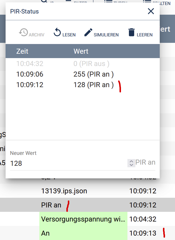

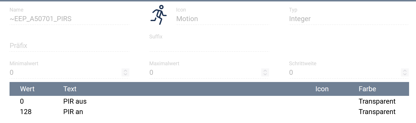

Habe schon mit Variablenwert 128 vs 255 für das Einschalten experimentiert.
Manuelles Einschalten (erst 255 getestet, dann 128) geht: PIR Status

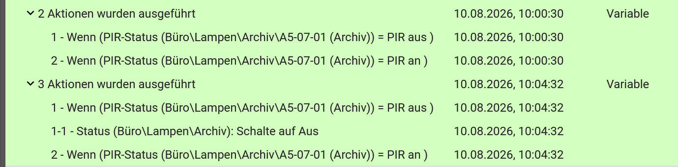

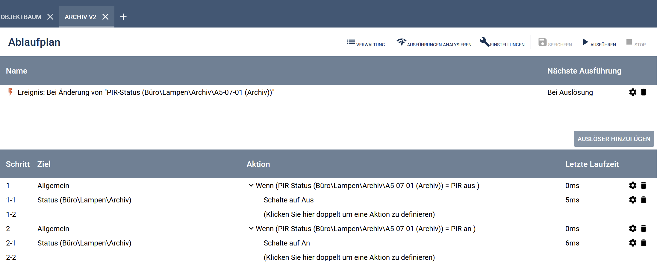

Aber der Ablaufplan will nicht einschalten, nur ausschalten:
Wie läuft es denn per Visualisierung? Klappt das Schalten da? Ich würde vermuten, dass das ganze nicht im Ablaufplan liegt, sondern eine Ebene höher schon nicht klappt.
der Schalter des Lichtaktors (Shelly) funktioniert über die Visu ganz normal.
Problem ist auch nur das Einschalten, hier geht im Gegensatz zum Ausschalten die Wenn- Abfrage 2 nicht in den Unterzweig 2-1
Die Wenn-Anfrage zielt vermutlich auf Sensor Ein = 255, muss aber auf Sensor Ein = 128 abfragen.
Aber wenn die Assoziation explizit 128 benennt, dann sollte auch der Check darauf gehen. Es könnte aber anders herum sein, also der Sensor meldet 255, der Ablaufplan erwartet aber 128. Kann das sein?

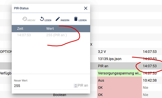

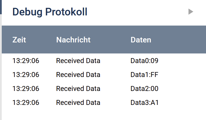

Wie kann ich sehen, was der Sensor tatsächlich meldet?

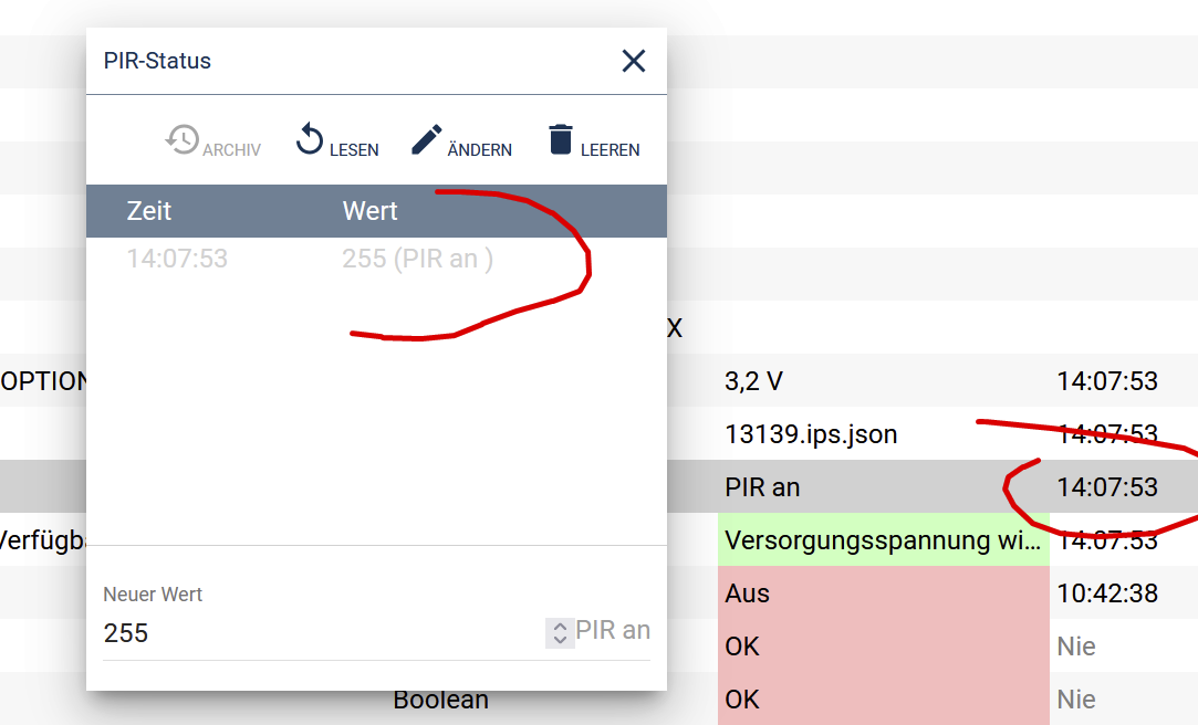

Ich hatte es ja auch schon überprüft mit 255 in der Variablen Definition /Profilmanager.
Doppelklick auf den Wert der Variable.
Wie du es oben schon als Screenshot hast. Das graue ist der empfangene Wert.
Doppelklick auf den Wert der Variable im Objektbaum dies hier:

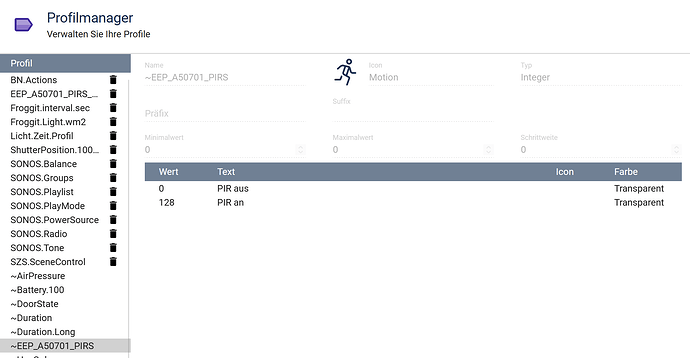

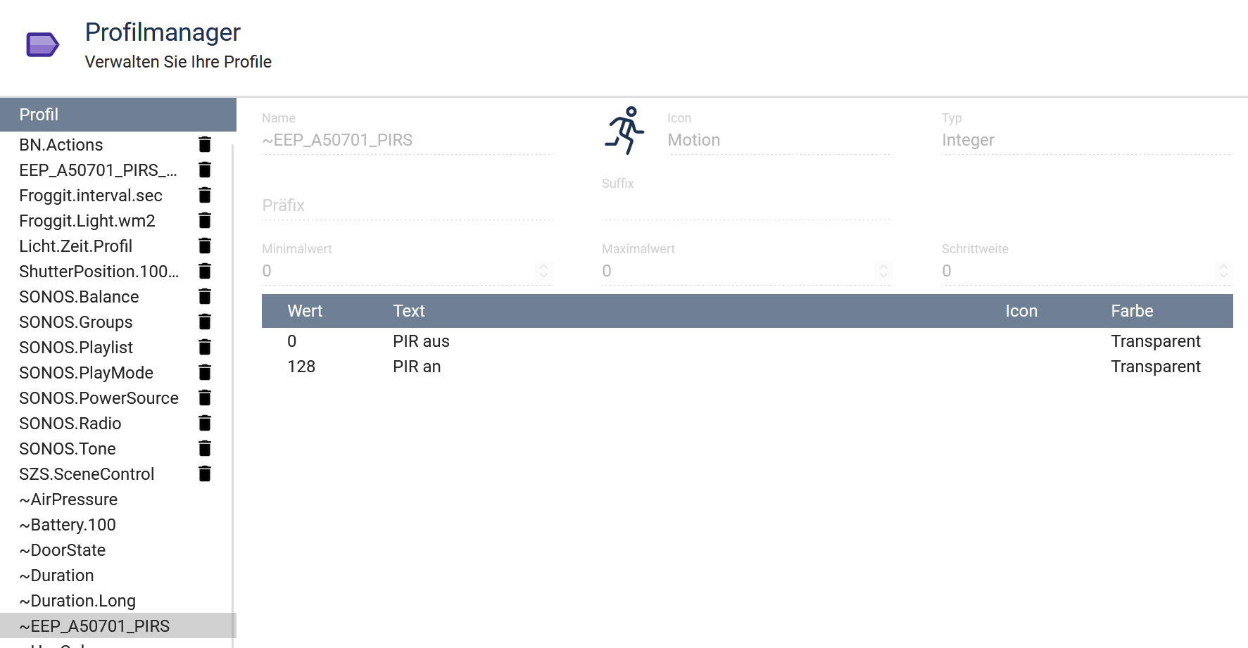

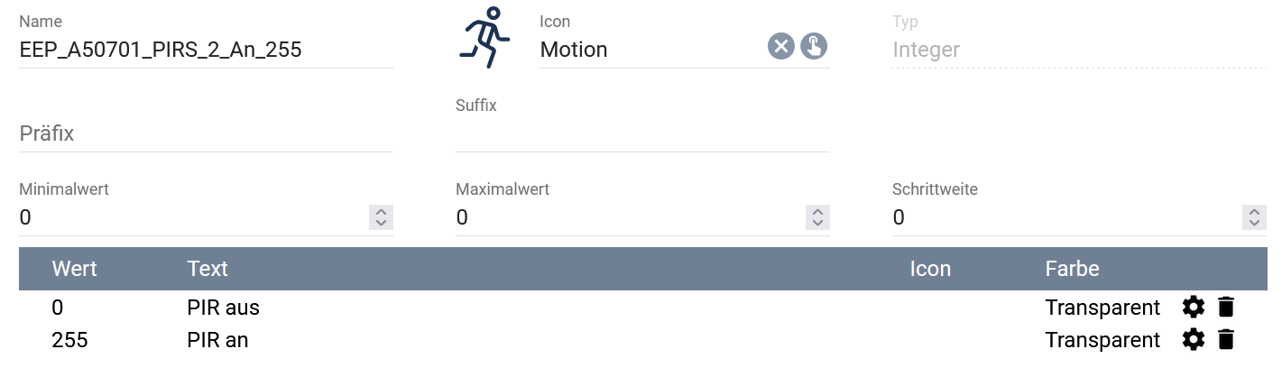

Schau dir mal im profilmanager das Profil an und den Wert der Assoziation. Und dann noch mal den Wert in der Wert Spalte (Hover Tooltip). Ich vermute dass dort einmal 128 und einmal 255 stehen könnte, kann das sein?
Oder im Ereignis wurde der falsche Wert abgespeichert? Ist das Ereignis neu oder ist das Problem seit einem Update neu?

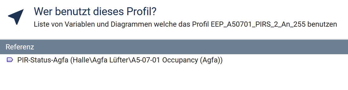

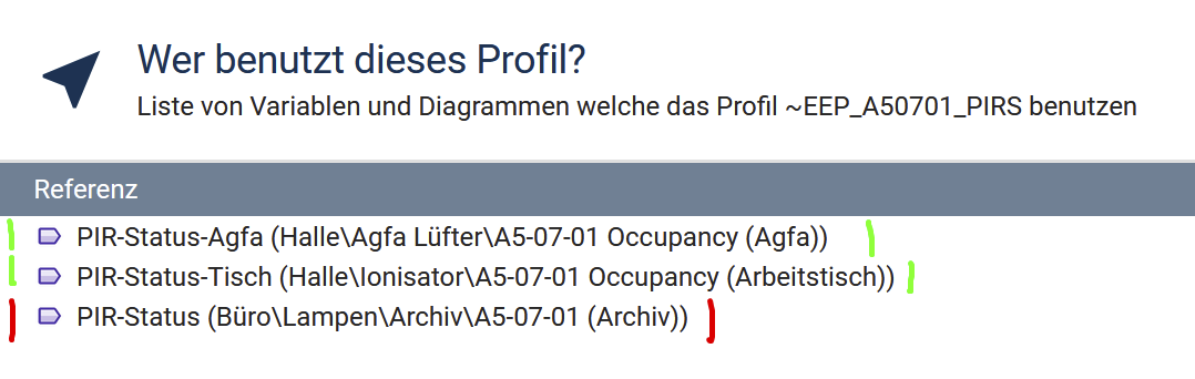

Es gibt aus der Vergangenheit 2x EEP_A50701 Profile, wohl, weil es schon einmal Probleme damit gab, ich erinnere mich aber nicht.
Beobachtungen

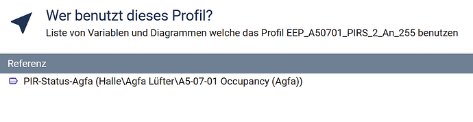

  • Das Merkwürdige ist: „Wer nutzt dieses Profil“ ergibt keine eindeutige Zuordnung
  • Die beiden alten PIRs grün ( gehen weiterhin)
  • Nur das neue in V9 erstellte nicht (rot markiert)
Also, wenn der sensor 255 liefert, sollte ich ja das Profil EEP_A50701_PIRS_2_An_255 verwenden.
  • wenn ich es auswähle, klappt der sprung in 2-1 nicht
  • Wenn ich dann den Wert „PIR Status“ man. auf 255 setze, passiert nichts
  • Wenn ich dann den Wert „PIR Status“ man. auf 128 setze, geht das Licht an
Du musst wahrscheinlich noch einmal das Wenn Dann für An neu setzen. Da ist wahrscheinlich die 128 fest hinterlegt. Wenn du da einmal die Auswahl hin und her wechselst, sollte es sich die 255 merken und dann sollte es mit dem neuen Profil klappen.
Ohjeh, ja, das wars: Alles einmal gelsöcht und neu angelegt und nun gehts.
Vielen Dank!!
