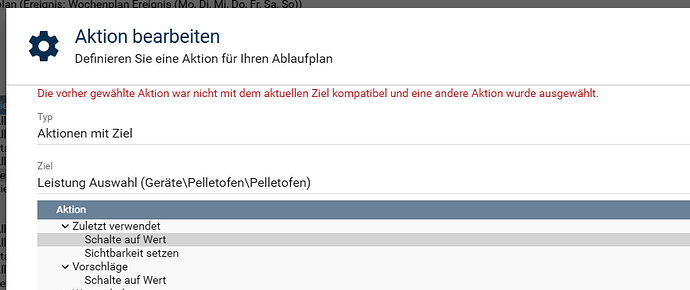

Das “Schalte auf Wert” wurde automatisch geändert wenn ich in die Details der Aktion reinschaue. Ich kann bei Variablen, die eine Darstellung hinterlegt haben, in der Liste der möglichen Aktionen diese eine Aktion (Wert auf von anderer Variable), diese Aktion nicht wählen. Wird mir gar nicht angezeigt. Ändere ich auf Legacy Profil oder wähle eine Variable mit Legacy Profil, dann kann ich die Aktion aus der Liste wählen.

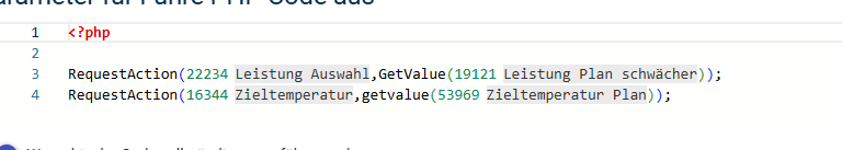

Ich hab das aktuell über einen PHP Code gemacht.

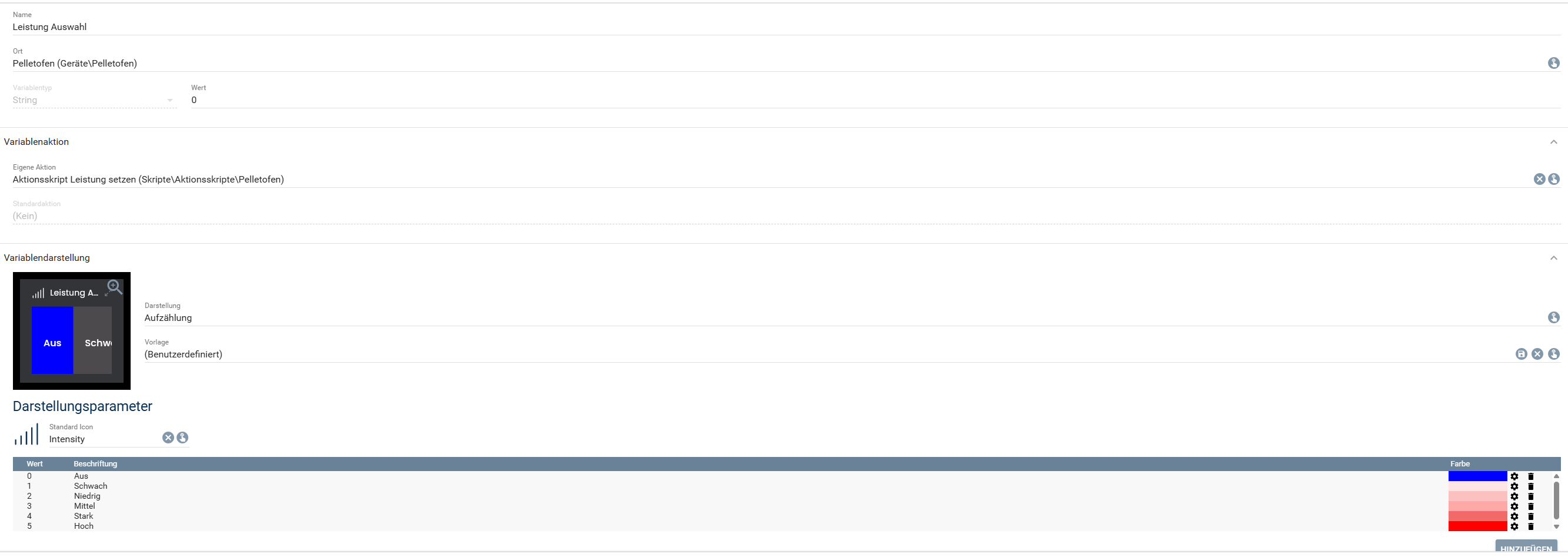

Zielvariable (Typ String)

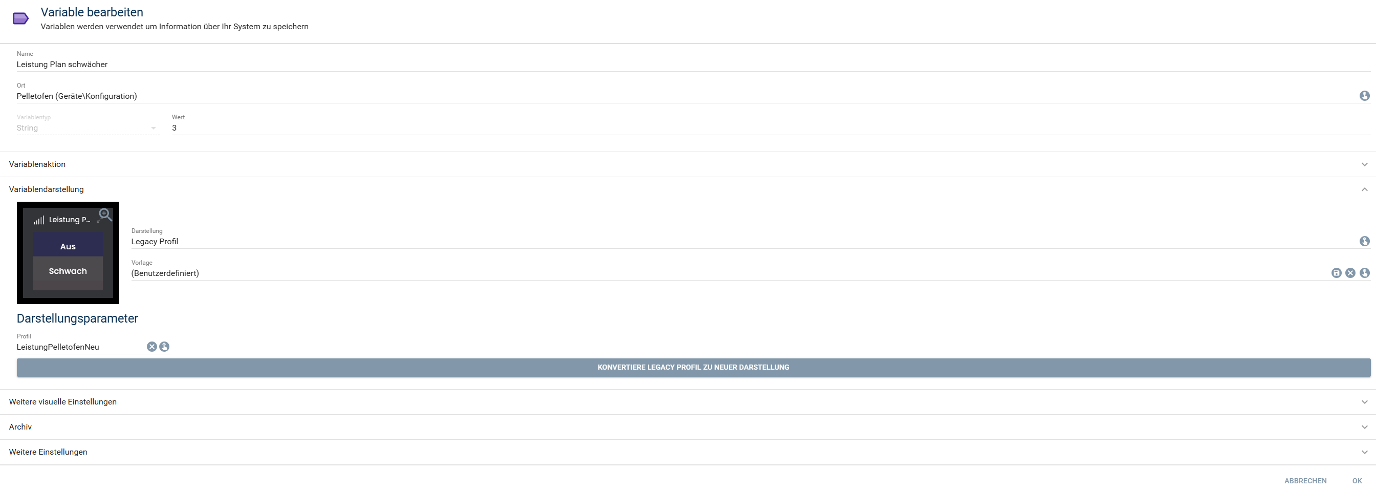

Quellvariable auch vom Typ String mit Legacy Profil (Das hab ich wieder zurückgeändert, sollte aber eigentlich egal sein)
Diese Variable hat auch eine Aktion hinterlegt.

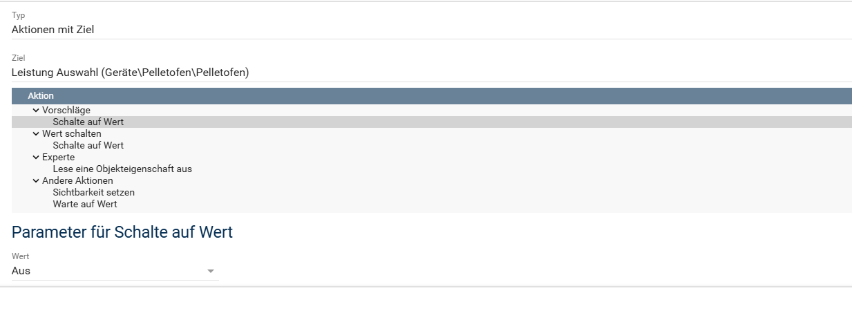

Kein “Schalten auf wert einer anderen Variable”
Es muss mit der Variablendarstellung und “Aufzählung” zu tun haben. Ich habe die Zielvariable jetzt auf Darstellung/Werteingabe geändert. Und dann sehe ich die Aktion “Schalte auf Wert einer anderen Variable”.
Das ist ein guter Hinweis mit der Aufzählung. Ich kann es nachstellen und schaue mal, was da los ist. Das sollte da auf jeden Fall auch auftauchen.
