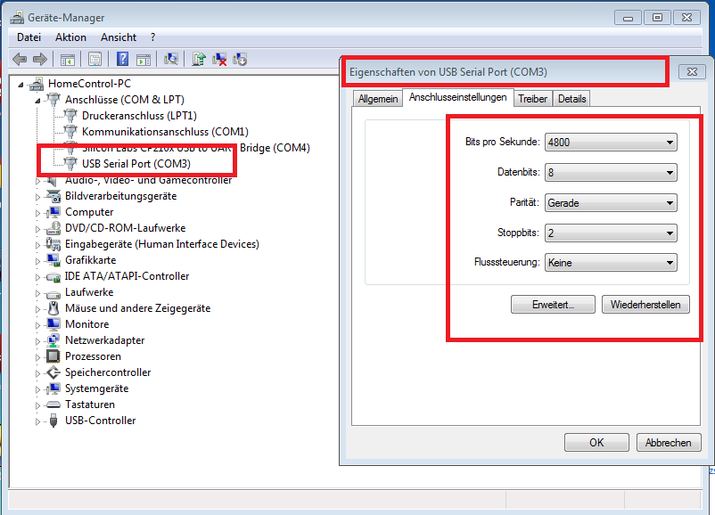

    Danach hat sich das Teil selbstständig installiert mit einem USB - Serial Port Umsetzer.
    Da brauchte ich nichts für zu tun.

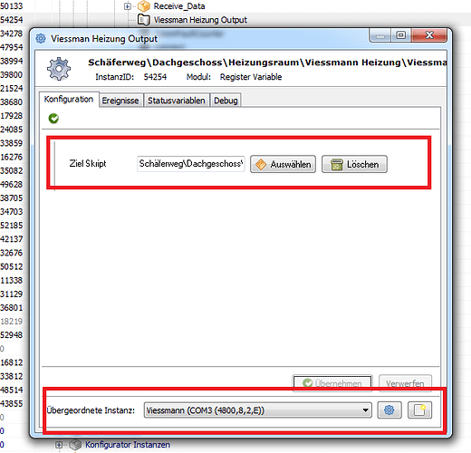

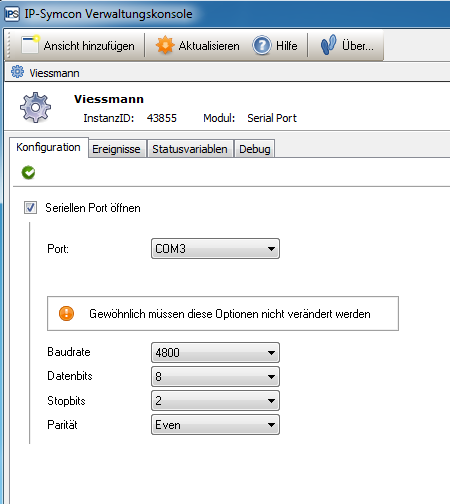

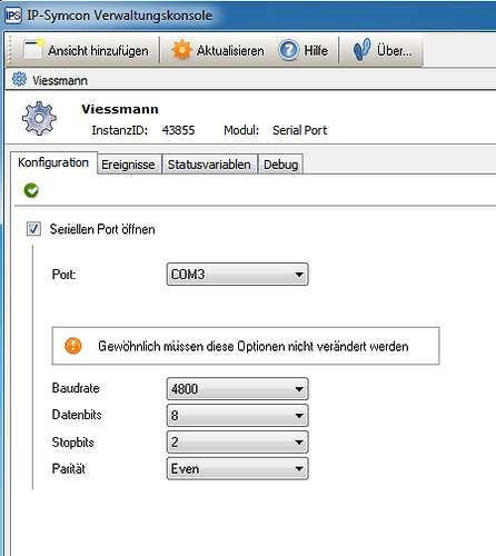

  3. Diesen Umsetzer habe ich so eingestellt.

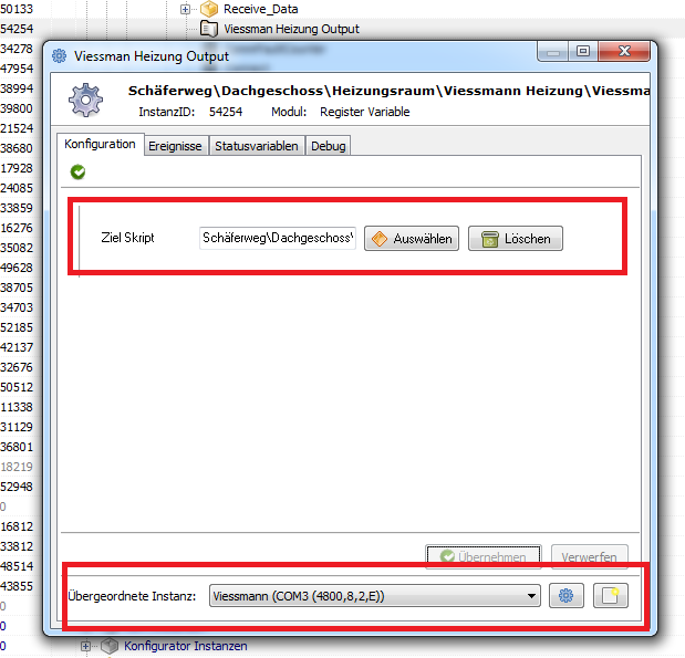

  1. Danach habe ich in IPS einen Serial Port angelegt und so eingestellt.
  1. An diesem Serial Port habe ich eine Register Variable gehängt.
  2. An der Register-Variable habe ich ein Script gehängt.
  1. In IPS eine String Variable anlegen die da heißt Receive o.ä.
  2. In dem Script das die Register Variable aufruft steht das hier.
