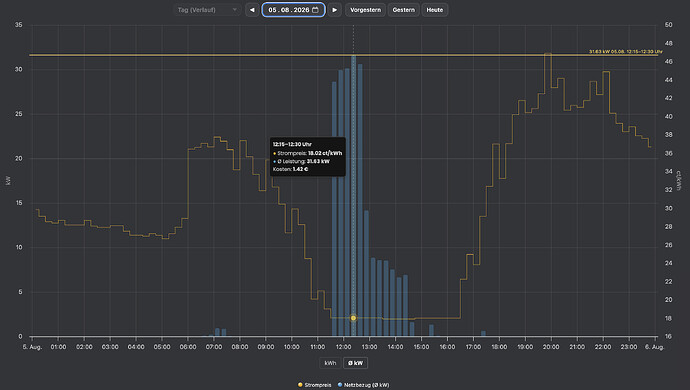

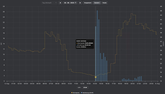

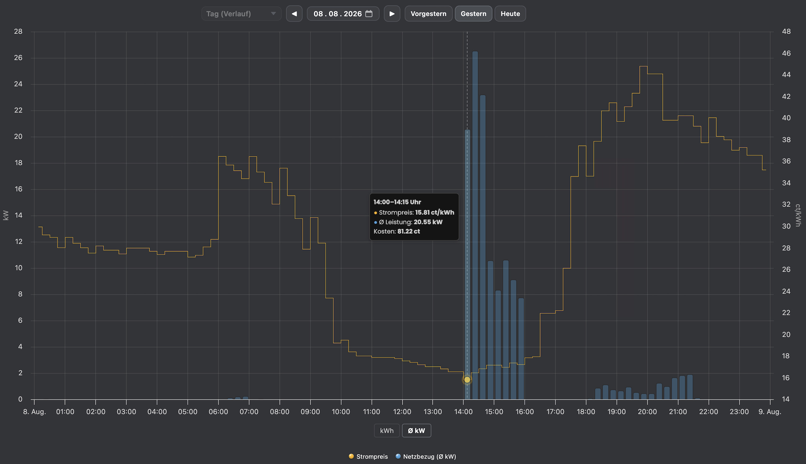

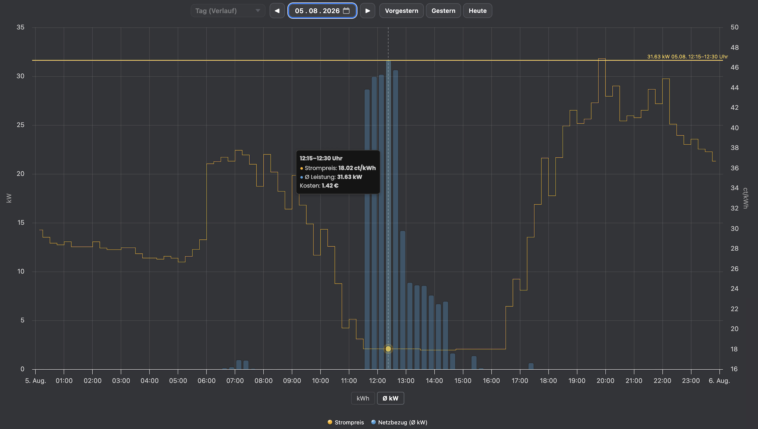

So würde es bei mir dann später aussehen.
Umschaltbar zwischen Leistung (kW) und Energie (kWh)
schaut auch nicht schlecht aus als Balken. Hat was.

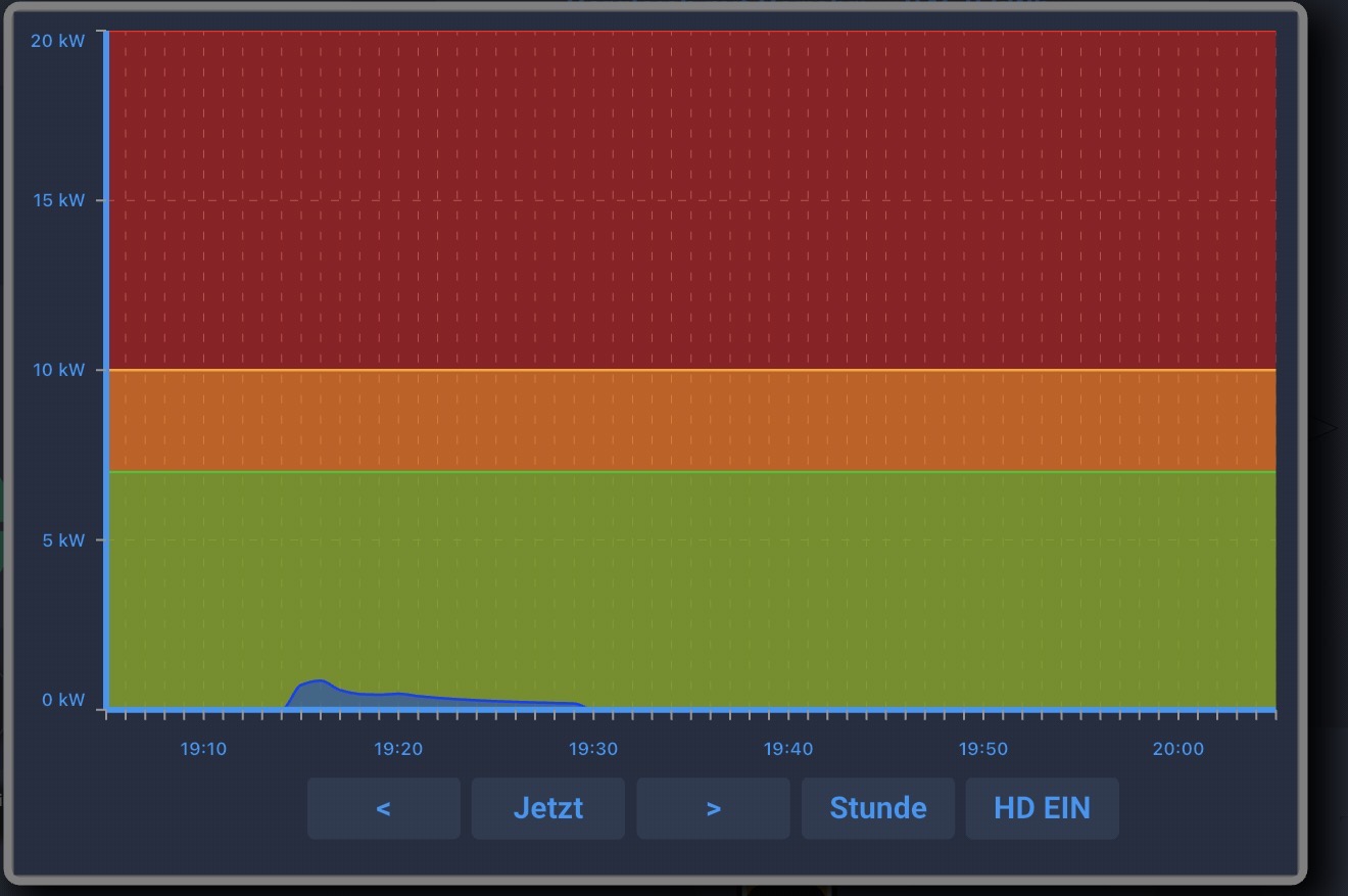

hab auch eine Variable wo der momentane Durchschnitt hineingeschrieben wird damit ich weis wo ich gerade herum bin.
Screenshot 2026-08-09 213702

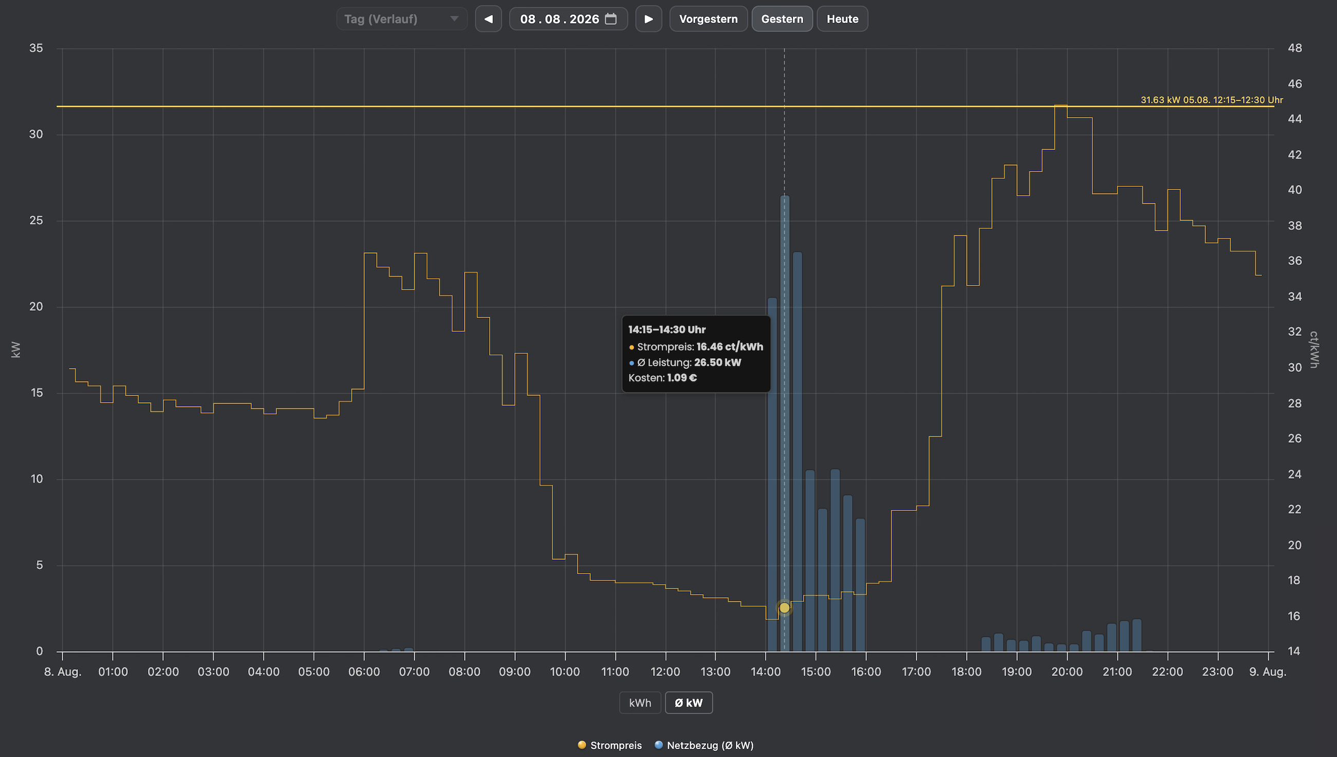

deine 26kW würden teuer werden bei uns :sweat_smile:

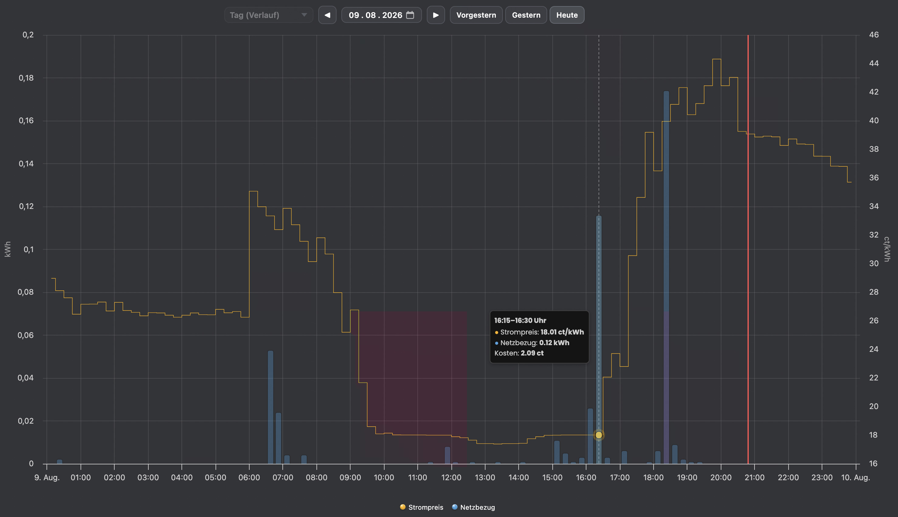

Ok, in meinem Modul wird das zunächst so umgesetzt, dass die laufende Monats-Höchstleistung als Markierungslinie angezeichnet und auch die Höchstleistung an der Linie bezeichnet wird.
Kontrolle:
würde passen.
Jeden Monat würde dieses Spiel dann von vorne beginnen.
Was hältst Du davon, könnte es so passen? Wenn dann mal irgendwann Preise festgelegt wurden könnte man das ganze dann auch noch bepreisen.
Das schaut sehr gut aus mit der Monats Max Linie
